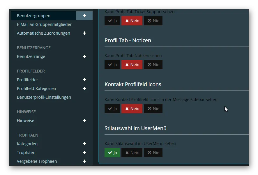

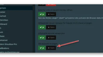

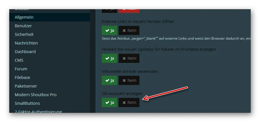

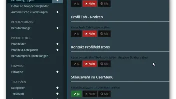

das mit dem unten Anzeigen, ist das Voraussetzung dafür das das funktioniert?ich hatte das installiert dann aber wieder raus, weil dann Usermenü und Navigation kollidierten und eben als ic hdas wieder instaliert habe das Paket, kriege ich den Pinsel nicht wieder oben ins Usermenü - trotz einstellungen
gruppenrechte.webp trotzdem es auf '"jeder - JA" steht kommt da nichts
ich wollte den bloß für die Gäste ausblenden das die auf dem Standardstil stehen bleiben und habe auch zu dem Zweck unten den Stilwechsel ausgeblendet
darum die Frage "muss der aktiviert sein unten damit er oben angezeigt werden könnte?"
falls nicht, hab ich wohl schon wieder einen Knoten im Cache .. grausig sowas ..
edit: hm mit der Stilauswahl unten funktioniert es im Usermenü, ich hätte das gern getrennt das ich den gästen das verwehren kann die Stile zu wechseln
edit2: wenn ich unten wieder auf nein bin ist es oben auch wieder weg, ist also nicht getrennt .. ich hätte das aber gern getrennt, wenn ma nschon für die Gruppen auswählen kann, für das Usermenü, klappt das aber nicht für den unten und wenn ich wie gesagt den unten ausschalte kommt oben auch weg
edit3: spannender Weise greift die Gruppenoption, wenn der unten eingeschaltet ist, aber wenn der unten aus ist, reagiert da gar nichts mit der Gruppeneinstellung

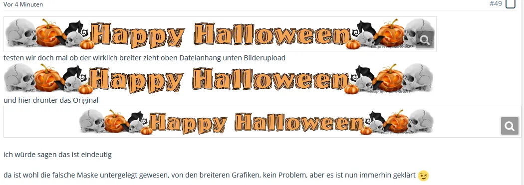

dann hat die Erstellerin ggf. doch die falsche Maske untergelegt und die "Breite" von der Maske für die breiteren Motive unter gehabt .. werd ich mal bei mir Testen mit bearbeiteten Bildern, danke für den Test Mipu, dann bin ich schon mal ein Stück weiter ..
ich melde das dann hier ob derRahmen wieder zu breit wird, wenn ich den vorher auf motivbreite einkürze, darum ging es ja, das der Upload vermeintlich den Rahmen zu breit zieht, wenn er das mit den gekürzten Grafiken nicht macht, hat es nichts mit dem Bilderupload und nichts mit dem WSC zu tun, soweit ist das dann malklar .. das melde ich dann wenn ich damit durch bin, dauert ja nicht lang ..
Danke schon mal bis hier für die Unterstützung bei der Fehlersuche
