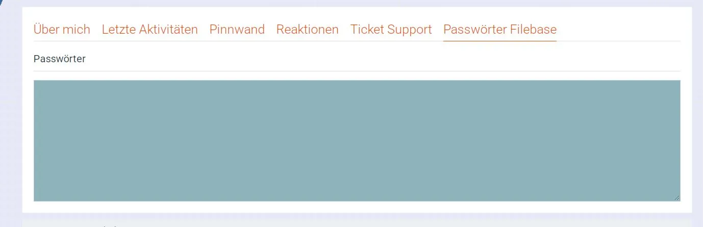

    Schaute auch im Profil wegen dem PW aber da ich hier nichts kaufte wird da auch nichts angezeigt
    Muss ich nun für Mitgliedschaft bezahlen damit ich Updates von kostenlosen Plugins weiterhin bekomme?

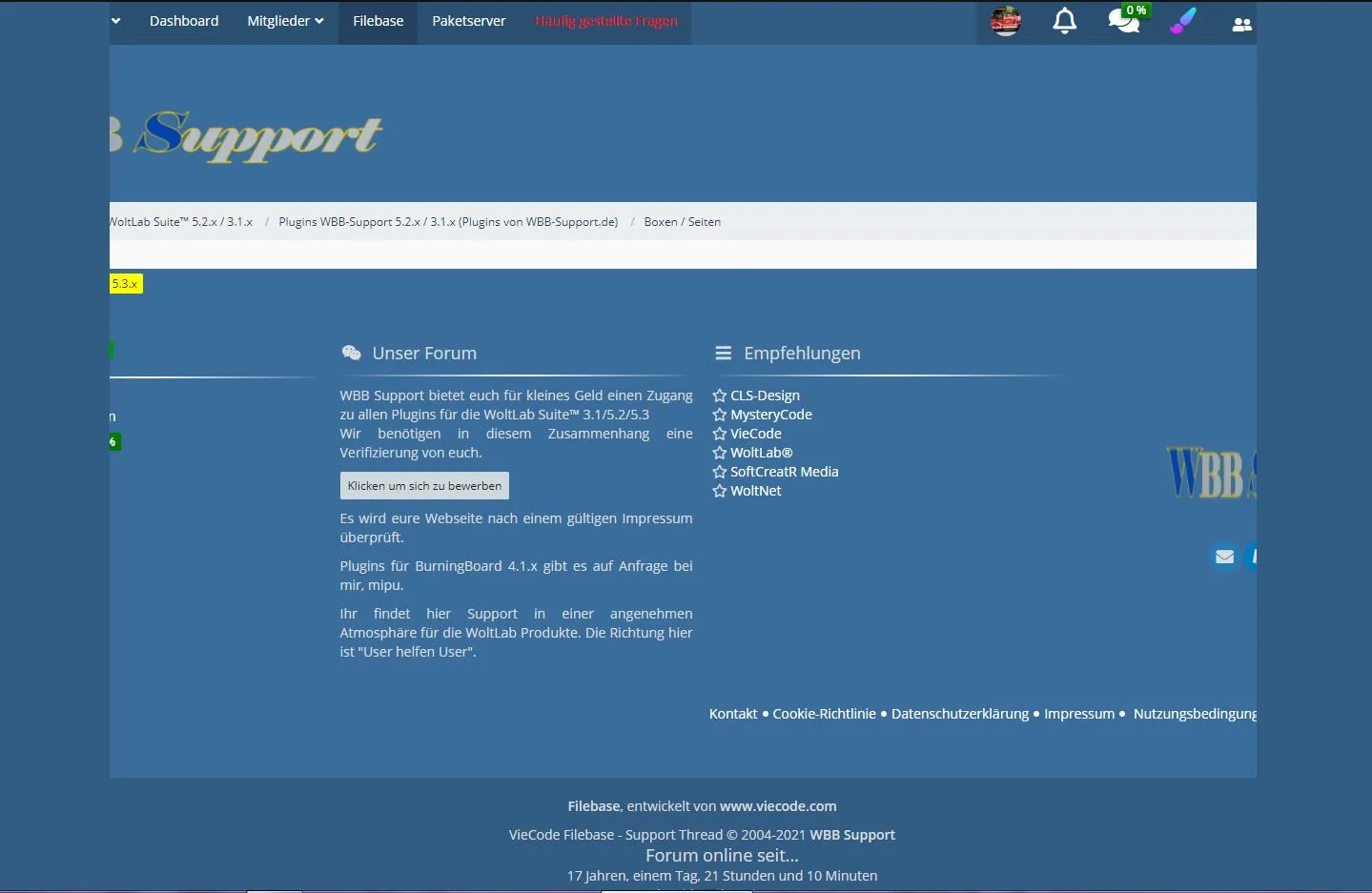

    Hallo zusammen,
    ich habe eben in der Filebase mal bei den Plugins von WBB-Support was schauen wollen, aber egal was ich da anklicke, bei jedem Plugin kommt dann das hier
    Wenn ich mit der Maus auf den Titel des Plugins gehe, öffnet sich ja kurz eine ansicht was da drin ist, meine z.B. das hier bei wer ist/war online
    Woran könnte es liegen, dass ich da keine Plugins anschauen, da drin lesen oder Bilder anschauen?
    Bei andere Foren, wie z.B. Woltlab kann ich in den Pluginstore und alle Plugins durchklicken, anschauen. Von daher kann es nicht an meinem PC oder Browser liegen.
    Lg Seele

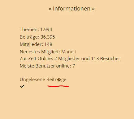

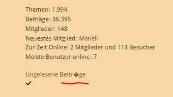

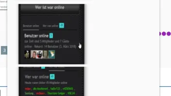

    Hallo zusammen,
    ich habe ein SChriftproblem bei Welcome Header Version3.1.1
    Bei "Ungelesen Beiträge" unter Informationen, wird das ä nicht richtig angezeigt, man sieht da nur eine kleine Ecke mit Fragezeichen drin. Sieht so aus
    Fragte auch bei den Mitgliedern nach, wie sie es sehen. Bei ihnen uist es auch so, kann also nicht an meinem PC liegen.
    Browser welche die meisten nutzen sind Google Chrome und Firefox, bei mir sind beide auf aktuellstem Stand.
    Wie und wo kann ich das ändern?
    Wäre froh wenn ich da einen Tipp bekäme. Danke.
    Lg Seele
