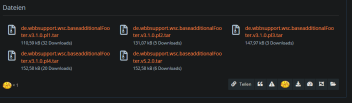

Alles anzeigenDazu hätte ich eine Frage mit zwei Argumenten!
Wo gibt es "Addtional Footer" in der Version 5.2.2
erstes Argument mipu "Additional Footer"
zweites Argument Hitman " Base Addtional Footer"
Keiner von Beiden Bietet Version 5.2.2 An ?
