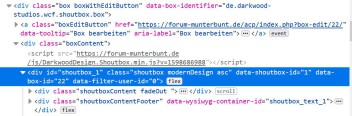

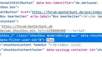

    Ich bin etwas irritiert, weil ich halt nach selection gesucht hab und nichts gefunden.
    Wenn ich das jetzt richtig sehe wäre die richtige ID 22. Mir ist aber immer noch nicht klar, wie ich das jetzt richtig anspreche.
    Das mit der Shoutbox ID kam mir gestern im Bett noch in den Kopf.
    Also die Shoutbox ID ist 1.
    Aber ich bin mir jetzt nicht sicher, wie genau ich das schreibe. .shoutbox_1 ist wahrscheinlich nicht richtig, oder?
    Wenn ich mich an dem anderen Code orientiere könnte es auch .shoutbox[data-shoutbox-id="1"] sein.
    Sorry, muss doch nochmal was fragen.
    Und zwar wollte ich jetzt auch die Shoutbox anpassen (Ecken abrunden).
    Dachte ich kann den Codeschnipsel einfach anpassen und dann funktioniert das. Aber irgendwie passt es doch nicht. Ich versteh gerade nur nicht ganz, was ich falsch gemacht habe.
    Außer das dort nicht "section class", sonder "div class" steht, wenn ich das Element untersuche.
    Code
    .box[data-box-identifier="de.darkwood-studios.wcf.shoutbox.box"]
    border-radius: 5px;
    Was genau muss ich beachten und was ändert sich durch das div class statt section class?

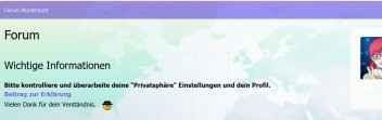

    Ich hab eine eigene Box erstellt mit dem Box-Typ "text".
    So weit ist alles okay, allerdings wird die Box einfach ohne Hintergrund etc. angezeigt.
    Alle anderen Boxen haben einen Hintergrund. Egal in welchem Stil. Diese Box aber nicht.
    Meine Frage: Wie kann ich das machen, dass die Box den normalen Hintergrund des Stils (also je nachdem welcher Stil eingestellt ist) annimmt?

    Ich hatte ne Testseite angelegt. Damit funktioniert es dann. Weil ansonsten wird die Box auf allen Menüpunkten angezeigt die eben dieses "Liste von Artikel aus bestimmter Kategorie" verwenden. Bei der Box selber kann ich nämlich nicht aussuchen auf welchen Menüpunkt genau das dann zutreffen soll.
    Weil es eben 2 Menüpunkte gibt die diese Seite "Liste von Artikel..." verwendet.
    Ähm. =O
    Ich weiß nicht was mit der Schriftfarbe passiert ist. Ich hab da eigentlich gar nichts geändert.
    Und ansonsten... Sorry! Ich hab da irgendwie was übersehen.
    Ich hatte bei der Box eben dieses "Liste von Artikel aus bestimmter Kategorie" angewählt, anstatt den Menüpunkt der viel weiter unten steht. Mein Fehler. Sorry!
